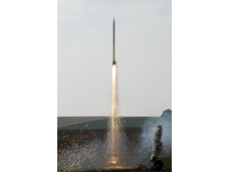

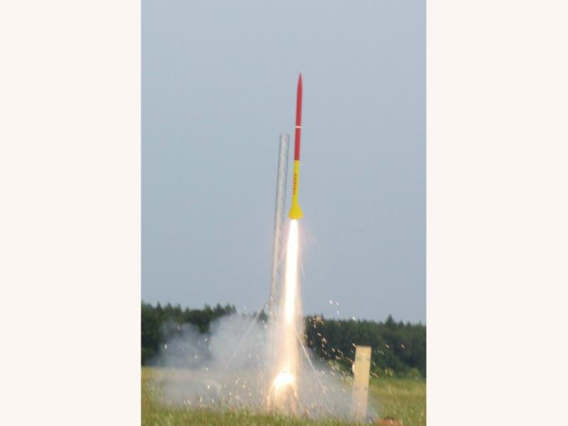

Für uns war wichtig festzustellen wie gut sich Raketen mit Hybridantieb bei Flugtagen
mit stark unterschiedlichen vor Ort Temperaturen händeln lassen.
Wir haben das also nicht so sehr wissenschaftlich gesehen und wollen jetzt auch nicht um 100 Meter
Unterschied streiten, es war gut zu sehen das offensichtlich kein Unterschied erkennbar ist.
Ich habe da mit meiner Firebird einen einigermaßen guten Vergleich, weil ich sie im
vergangenen Jahr in der gleichen Konfiguration und identischen Motor, einem Contrail J-292 Sparky,
geflogen habe. Leider hatte der Altimeter aber damals keine Daten aufgezeichnet, dieses
mal waren es 1050 Meter.
Hier mal der Vergleich der beiden Startfotos....smile
1. Manching, Sommer 2012 bei ca. 28°C
2. Sraubing, Winter 2013 bei ca. + 3°C
(leider recht unscharf)
