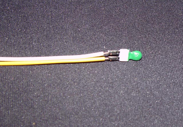

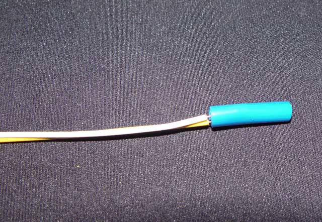

So sehen die Teile aus mit Schutzkappe:

Beitrag 81991 [Alter Beitrag31. August 2005 um 20:02]
