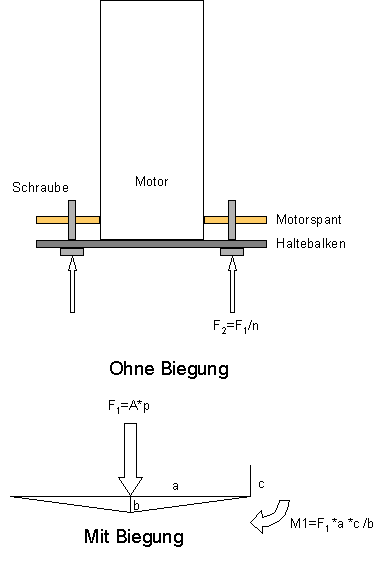

Beitrag 18273 [Alter Beitrag31. August 2002 um 18:51]
Bei deiner Lösung hast du nur keine Biegebeanspruchung wenn der Querbalken mit Loch in der Mitte (für die Düse), sich nicht durchbiegt. Sobald er sich biegt wirst du eine Biegebeanspruchung in den Schrauben bekommen.
Gehen wir von einem Motor mit 38mm Durchmesser aus, und den genannten 1,3bar, dann haben wir schon eine Kraft von 144,5N (F1).
Biegt sich der Balken um 1mm durch (a), dann ergibt das eine Zugbelastung von 4335N auf der Schraube quer zur Einbaurichtung (a) wenn die Schraube 30mm von dem Motormittelpunkt eingebaut wird. . Die Kräfte verhalten sich proportional der Strecke
Schaut die Schraube 10mm heraus (c), dann ergibt das ein Drehmoment von 43,35 N.
Daraus ergibt sich das man die Schraube so wenig wie möglich heraus schauen lassen darf. Auch muß man sehen ob die Schraube nicht nur die Zugbelastun ohne Biegung aushält, sondern auch die Scherbelastung bei Biegung.
Die Idee ist der Halterung ist simpel einfach. Man kann das ganze beleibig komplizieren indem man dafür evtl den Endkonus nimmt, doch es kommt immer auf das gleiche heraus.
