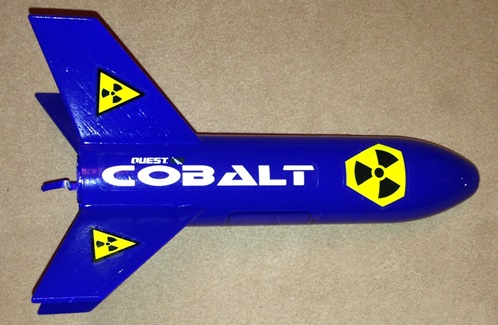

Also... ich mache DAS.... ist schon fertig, für meinen Sohn.

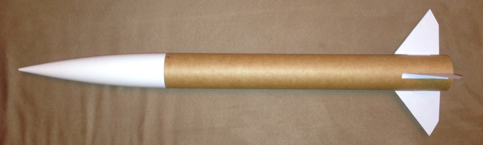

Und DAS.... PML Mystique in 54 mm. Hab die Flossen geringfügig verändert.
Ich überlege, ob ich dem Dingens nicht 5 statt 4 verpassen soll, mal kucken.

Erzähl doch mal ein wenig über die Raketen. Welche Flughöhe, welcher Motor....

Keine Ahnung.... die Cobalt müsste ich zuerst mal ins open rocket reinhauen, da bin ich zu faul. Laut Hersteller fliegt sie nur mit A-Motoren (CG zu weit hinten bzw CP nicht weit genug hinten). Ich hab sie um 4cm verlängert und die Motorhalterung um 1cm nach vorne gesetzt, hoffentlich klappt das mit B4-4, mal kucken. Das sollte so 200-300 m geben.
Die Mystique ist ein PML Rohr und PML-Spitze. Laut Open Rocket gibt das ca. 470 m mit einem F40 W, das ist schon ziemlich krass. Oder 2200 m bei Mach 1,8 mit einem Aerotech J570 W (geht aber wegen der 29 mm Motorhalterung nicht, außerdem müßte man die Spitze unten öffnen, damit der Motor Platz hat), Späßle gemacht, hehe. Aber sie wäre damit sogar stabil.
Also ein low-power Modell. Finnen mache ich aus Flugzeugsperrholz, through-the body, soll alles relativ leicht werden und damit billig fliegen. Vielleicht sogar was für Roberts neue Motoren, wenn er die Größeren in Angriff nimmt. Eventuell geht es ja schon mit E.

Die Klima B Motoren sollten doch leichter sein als die ESTES.

Das ist auch mein Gedanke gewesen. Wenn mich der Rappel packt, dann simulier ich den Zwerg mal im Open Rocket, dann wissen wirs sicher. Auch eine kleine Rakete ist eventuell nicht ungefährlich, wenn sie instabil ist...
