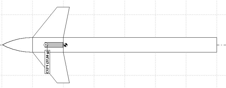

Du behauptest in deiner Theorie, dass eine Rakete dann "stabil nach oben" fliegt, wenn
Schub- und Druckpunkt über m (also dem Schwerpunkt) sind.
Ich habe nun mit dem Programm SpaceCAD eine Rakete konstruiert, die nach deiner Theorie
stabil nach oben fliegen müsste:
Komischerweise sagt mir SpaceCAD, dass diese Rakete instabil fliegt. Nun gut, der Programmierer
von SpaceCAD könnte ja einen Fehler gemacht haben.
