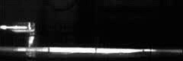

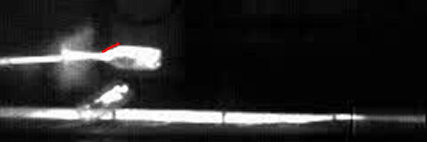

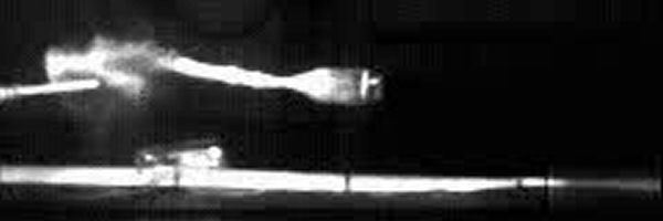

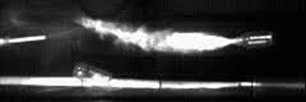

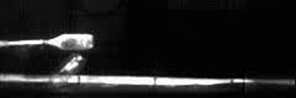

Da stimme ich Oliver zu. Die Position der Rakete ist beim Start durch die Lage des Wasserspiegels
gespeichert.
Ich glaube, dass eine genauere Betrachtung des schwappenden Wassers zur Beantwortung
unserer Fragen führt.
Der Hochgeschwindigkeitsfilm von Dean Wheeler bietet da einige Möglichkeiten und zeigt ganz
deutlich die Richtungsänderung durch das schwappende Wasser.
Leider hat Herr Wheeler eine launchtube benutzt und unter seine Rakete noch so eine Stütze
gestellt, sodass auf den ersten Zentimetern die Rakete ziemlich gerade gehalten wird und eine
Richtungsänderung fast unmöglich macht.
Aber man sieht schon, dass sich das Wasser am unteren Rand des Druckbehälters gesammelt hat.
Beim Start wird das Wasser durch die Massenträgheit am Flaschenboden entlang nach oben auf die
obere Seite der Flasche geschleudert. Vergleichbar mit einem Skateboardfahrer, der auf der einen
Seite in eine Halfpipe springt und am anderen Ende entsprechend hochgeschleudert wird. Dieser
gesamte Vorgang findet noch statt, während die Flasche über die launchtube gleitet.
Kurz nach dem Verlassen der launchtube fällt das Wasser wieder zurück und trifft vor allem im
rot gekennzeichneten Bereich auf den Flaschenboden.
Dies hat zur Folge, dass die Rakete durch den nun verschobenen Schwerpunkt gegen den Uhrzeigersinn
gedreht wird. Den resultierenden Kurvenflug kann man auf den beiden nächsten Bildern deutlich sehen.
Womöglich würde eine Rakete mit größerem Volumen, einer größeren Wassermenge und/oder einer
längeren Brenndauer noch weiter nach oben drehen.
Es wird aber deutlich, dass die Bewegung der Rakete in der Schubphase abhängig ist von ihrer
Lage, bzw. der Lage des Wasserspiegels VOR dem Start.
Jetzt müsste man nur noch nachweisen, dass eine seitliche Anströmung der Rakete in der
Schubphase das Wasser schwappen lässt.

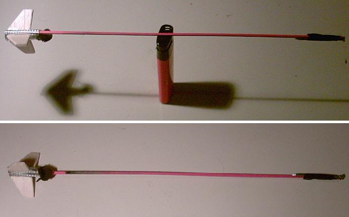

Ich habe jetzt auch noch den letzten Versuch durchgeführt: Kleine Rakete mit Druck- und Schubpunkt über dem Schwerpunkt.
Obwohl die Düse so richtig schräg schiebt, und es windet, fliegt die Rakete senkrecht nach oben.
Anhang: testiv.avi
Gruss, JKH

Hallo Robert,
Ja, die Rakete flog sehr instabil und nicht besonders schnell. Aber immer nach oben. Die Düse ist eben nicht so der Bringer.
Ich habe unten noch einen Nagel dran geklebt, um den Schwerpunkt nach unten zu verlegen. Der Druckpunkt lag eindeutig über dem Schwerpunkt. Wegen dem zusätzlichen Gewicht flog die Rakete auch nicht so hoch.
Hier noch ein Bild:
Der Testversuch sollte mit jeder Rakete gehen. Am einfachsten nachprüfbar mit einer Silvesterrakete.
Gruss, JKH
