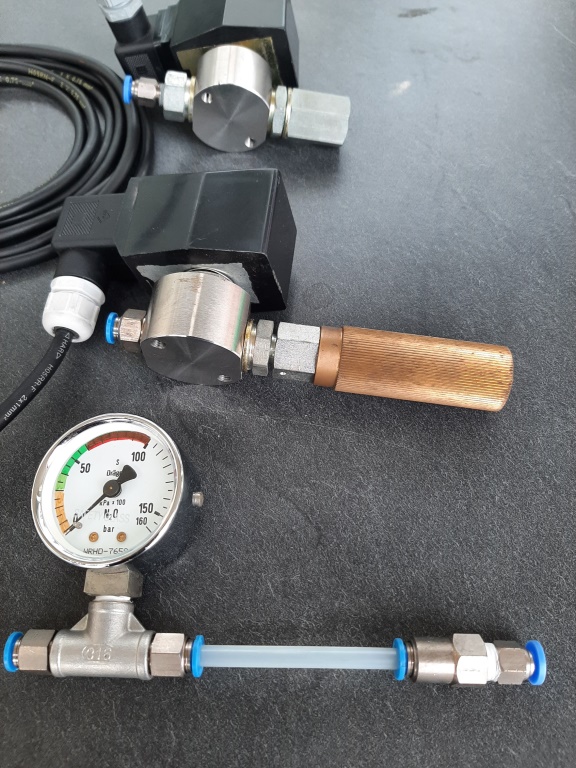

Nach einiger Zeit auch hier mal wieder ein paar News zum Hybrid GSE-Bau...
Hier die Chinesischen Magnetventile welche jetzt schon sehr oft zum Einsatz kamen und auch immer sehr gut funktioniert
haben.
Das Monometer im Betankungsschlauch diente der Druckermittlung innerhalb des Systems während des Betankungsvorgans.
Beiträge: 5519

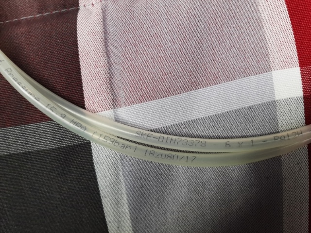

Als Hochdruck-Verlängerungsschlauch verwende ich ganz einfachen PA (Polyamid) 6 x 1mm Schlauch, der hält bis 159 Bar aus und funktioniert auch einwandfrei smile !
Und ist auch in DL als Meterwahre zu bekommen.

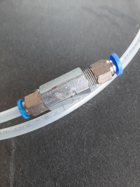

Dann braucht man nur noch einen einfachen Adapter vom deutschen 6mm PA Schlauch auf den amerikanischen 3/16" Betankungsschlauch....
Geändert von Andreas B. am 02. April 2022 um 20:43

@ Thomas, da hab ich mich vielleicht etwas "unglücklich" ausgedrückt...
Dieser PA Hochdruckschlauch dient nur zur Verlängerung vom Ventil bis zu dem Adapterstück 6mm auf 3/16".
Der 3/16" Tankschlauch im Motor bleibt der originale Contrail Schlauch...wink
Der 6mm PA Hochdruckschlauch scheint fast feuerfest zu sein, der brennt auch bei intensiver Flammeneinwirkung
nicht durch fg !
