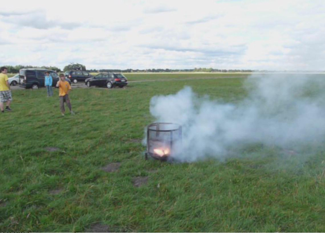

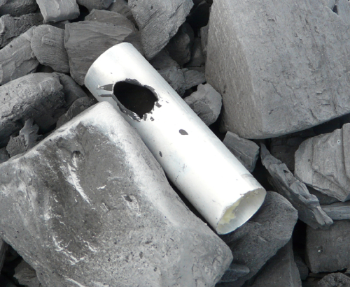

da ich die Fotos vom Solaris Flugtag gerade erst wiedergefunden hab, kommt der Beitrag erst jetzt! knurr
Bei dem "Anzünden" des Feuerkorbs bzw. dessen Inhalts platzte einer der Z24 Motoren seitlich auf.
Auf dem zugehörigen Video kann man erkennen, dass sich ein Loch seitlich in das Gehäuse reinbrannte.

Hi Jan,
sieht eher nach einem Seitenbrenner als einem Platzer aus.
Diesen Effekt habe ich bei bisher allen Herstellern (egal ob Estes, SF, Held ...) beobachten können.
Nicht oft, aber über die Jahre hinweg gesehen schon ab und an.
Was da schief ging ist im Nachhinein nicht mehr zu sagen.

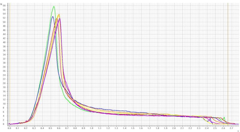

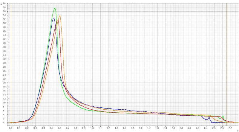

Ich habe am Wochenende mal wieder ein paar Solaris Z24 getestet. Diese
stammen aus der letzten Pressung vom März 2009. Ich habe vier Treiber
geprüft.
Das Ergebnis seht ihr hier (Zündung immer bei 0s):
Ein paar Daten zu den einzelnen Motoren:
Düsendurchmesser vor Zündung (mm):
6,3 (alle vier)
Düsendurchmesser nach Zündung (mm):
6.8___7.1___6.95___6.9
Treibstoffmasse (g):
35.5___35.7___36.9___36.5
Impuls (Ns):
21.66___22.36___21.28___22.48
Den Vergleich mit den Motoren aus der Pressung 2008 seht ihr hier:
Geändert von osmadie am 15. Juni 2009 um 21:35

kann das sein das beide Bilder die gleichen Kurven zeigen?
Konntest du einen Zusammenhang sehen zwischen Treibstoffmasse und den anderen Messwerten die du bekommen hast wie Verzögerung, Düsenhalsgröße, Impuls etc.?
