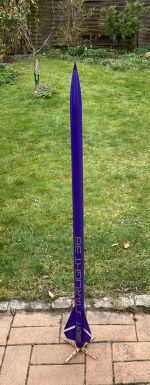

Poseidon Registriert seit: Jul 2014 Wohnort: Berlin Verein: AGM Beiträge: 1678 Status: Offline |
Beitrag 7661372
Hier steht sie jetzt mit Decals, bereit für den RJD. Die Daten:
Länge: 123 cm Durchmesser: 41 mm Masse ohne Motoren: 650 g Gruß Achim Tracking https://www.dropbox.com/scl/fo/zap4uvchueg080w0az5og/AOOqAeAiN2aSaAEPhiusKyk?rlkey=cuvsp1db08mrwq20gqqbpicg2&dl=0 Altimeter https://www.dropbox.com/sh/jw1nenfd45mzee3/AABZKjSB-_9DA-pLaVlOti-9a?dl=0 |
