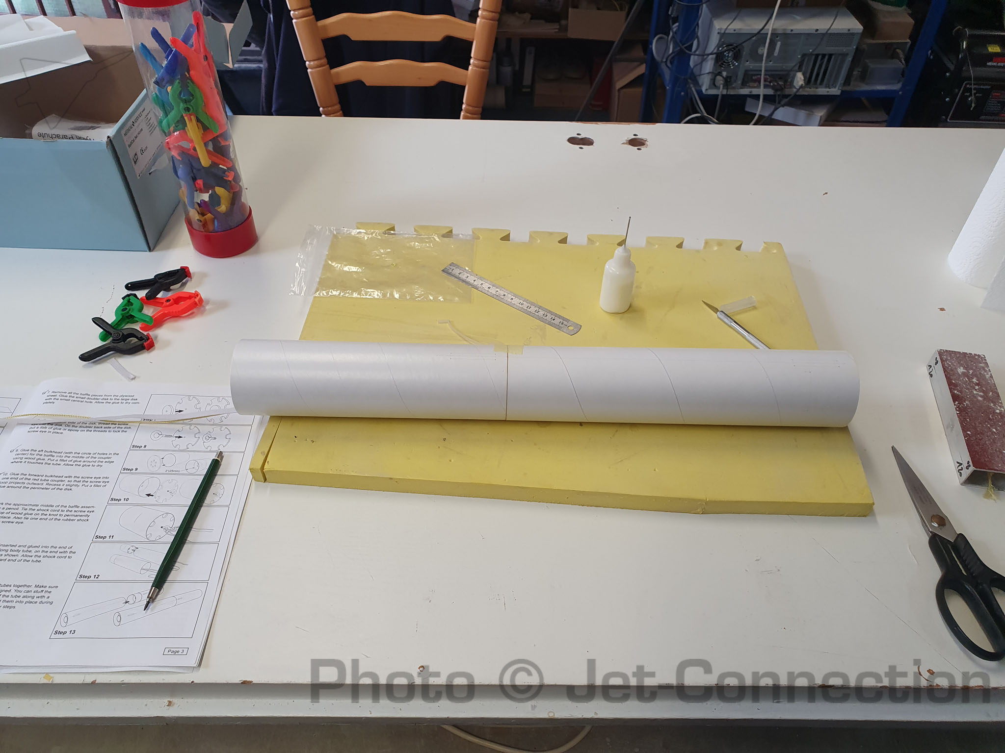

Nachdem meine Estes Saturn 1b jetzt kurz vor der Vollendung steht (die letzte Klarlackschicht kam heute) hab ich mir ein neues Projekt aus meinem weiter wachsenden Stapel geholt.

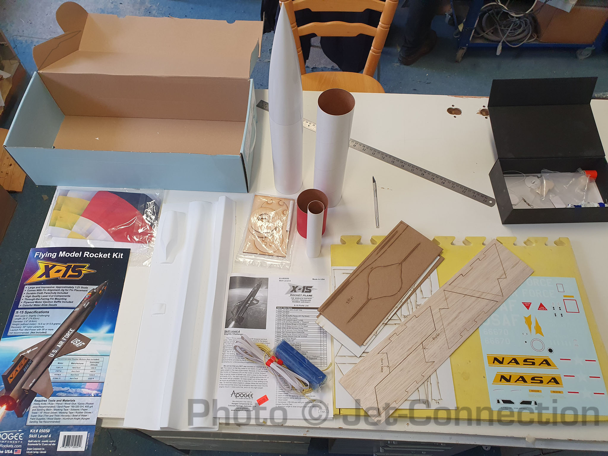

Die Wahl fiel auf die Apogee X-15, die ich von Andreas bekommen habe.
Die Sichtung des Bausatzes:

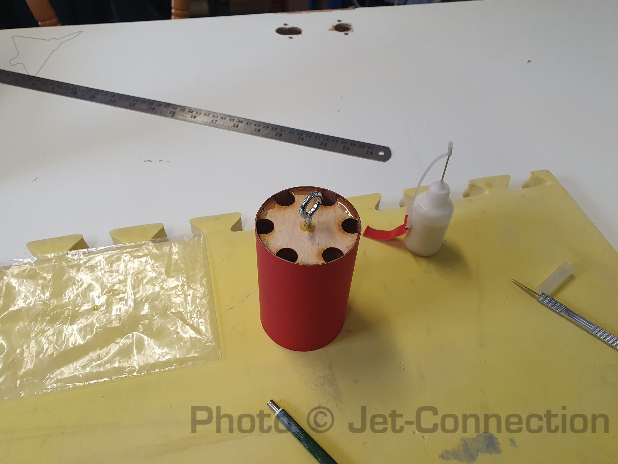

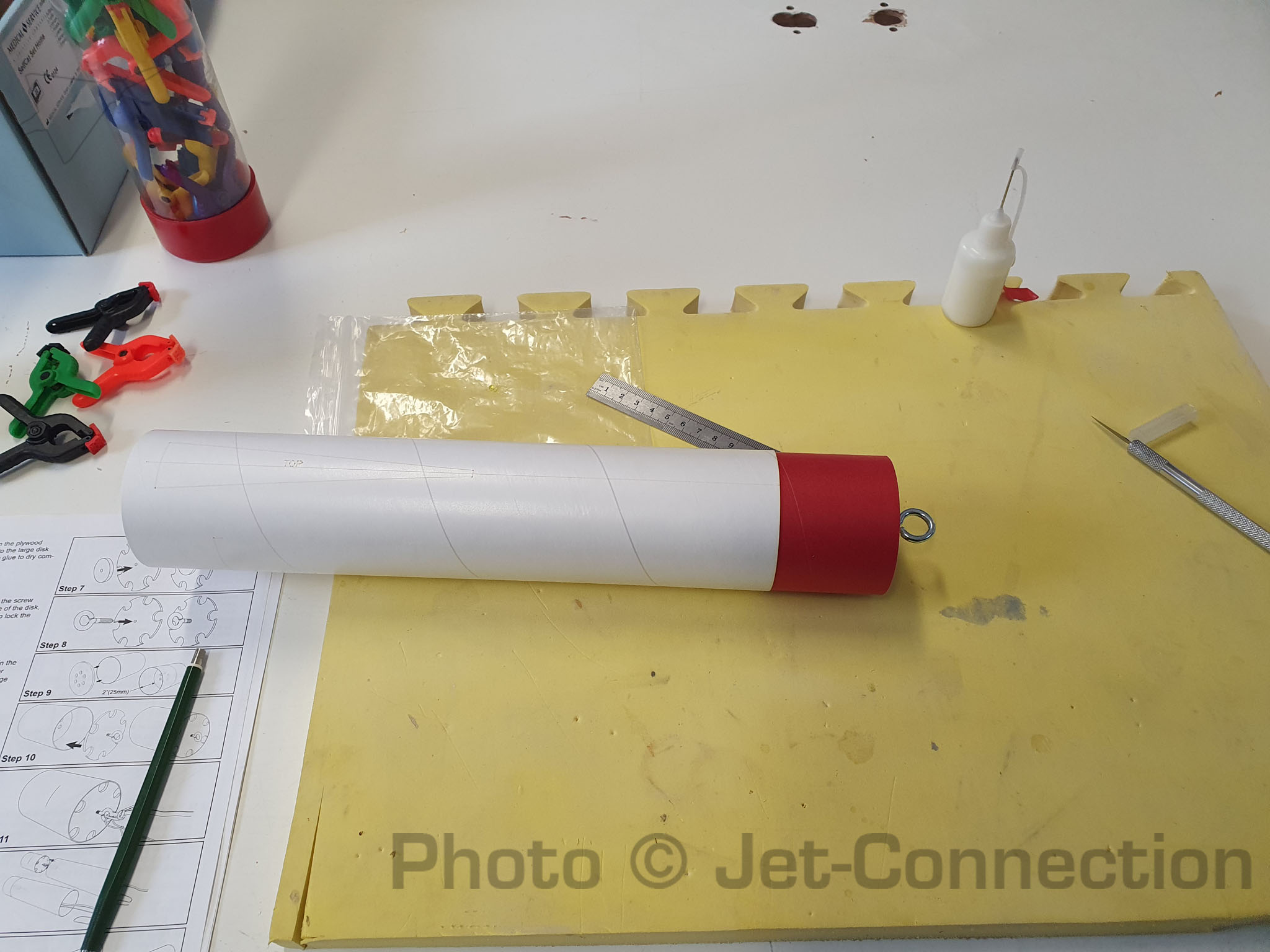

Alles da und in guter Qualität. Gestartet habe ich mit dem Baffle, der aus 3 Sperrholzteilen und dem Kuppler zusammengesetzt wird:

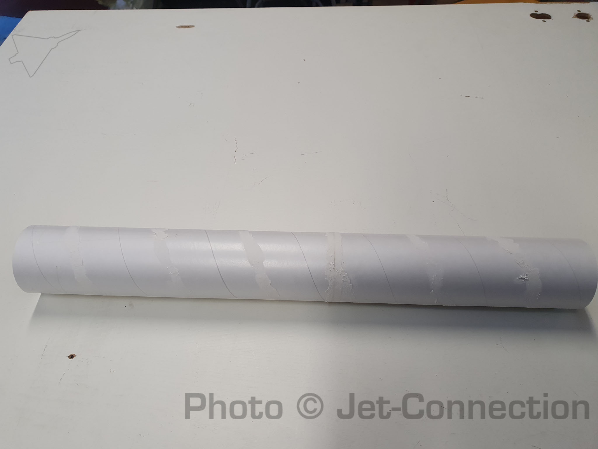

Fix die Röhren mit Hilfe des Kupplers zusammengeklebt und gleichzeitig die Spanten vom Motorrohr verklebt. Dabei fiel mir auf das das wohl das erste 29mm Motor Modell ist welches ich baue big grin Naja größer geht ja immer. Vielleicht wirds ja bis zum RJD was, dann müsste ich vorher noch Hardware bestellen... Als erstes wohl mal einen Schraubreitainer.

Btw: Spannend finde ich das Apogee die Schockleine aus Kevlar und die Gummileine zusammen an der Öse im Baffle befestigt. Habe ich vorher so noch nie gesehen kann aber durchaus Sinn machen.

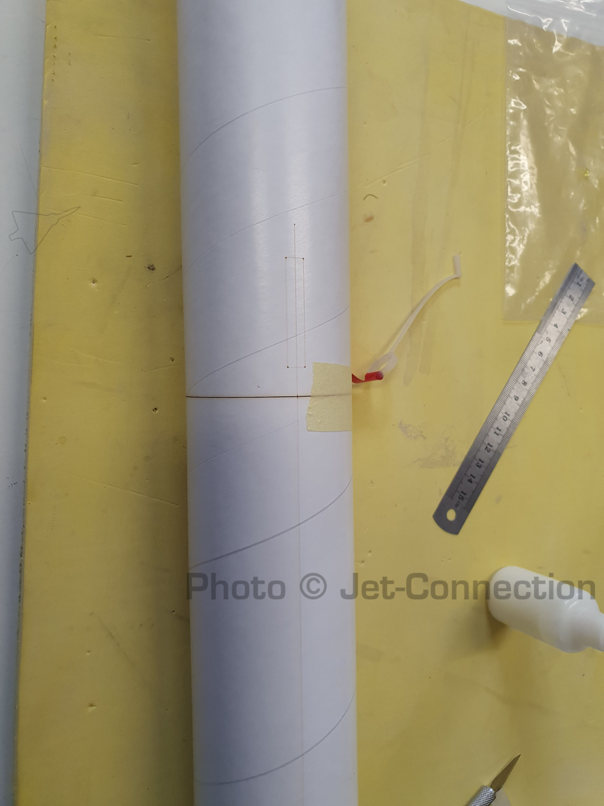

Weiters bin ich mir noch unschlüssig ob ich Railbuttons oder die vorgesehenen Röhrchen verbaue. Die Röhrchen kann man halt charmant schwarz mitlackieren und sie fallen weniger auf. Die Railbuttons von Robert bleiben an der Gleitseite weiss, können aber aufgeklebt werden und eben andere die durchgeschraubt werden mit einem Gegenlager im Körperrohr.
Das mit den Schockleinen parallel ist mir im Nachhinein ein bisschen zu viel "Gewurschtel" beim Packen gewesen, hat aber funktioniert.
Ich würde auf jeden Fall aus ästhetischen Gründen die Röhrchen nehmen, ist auch gut geflogen damit...

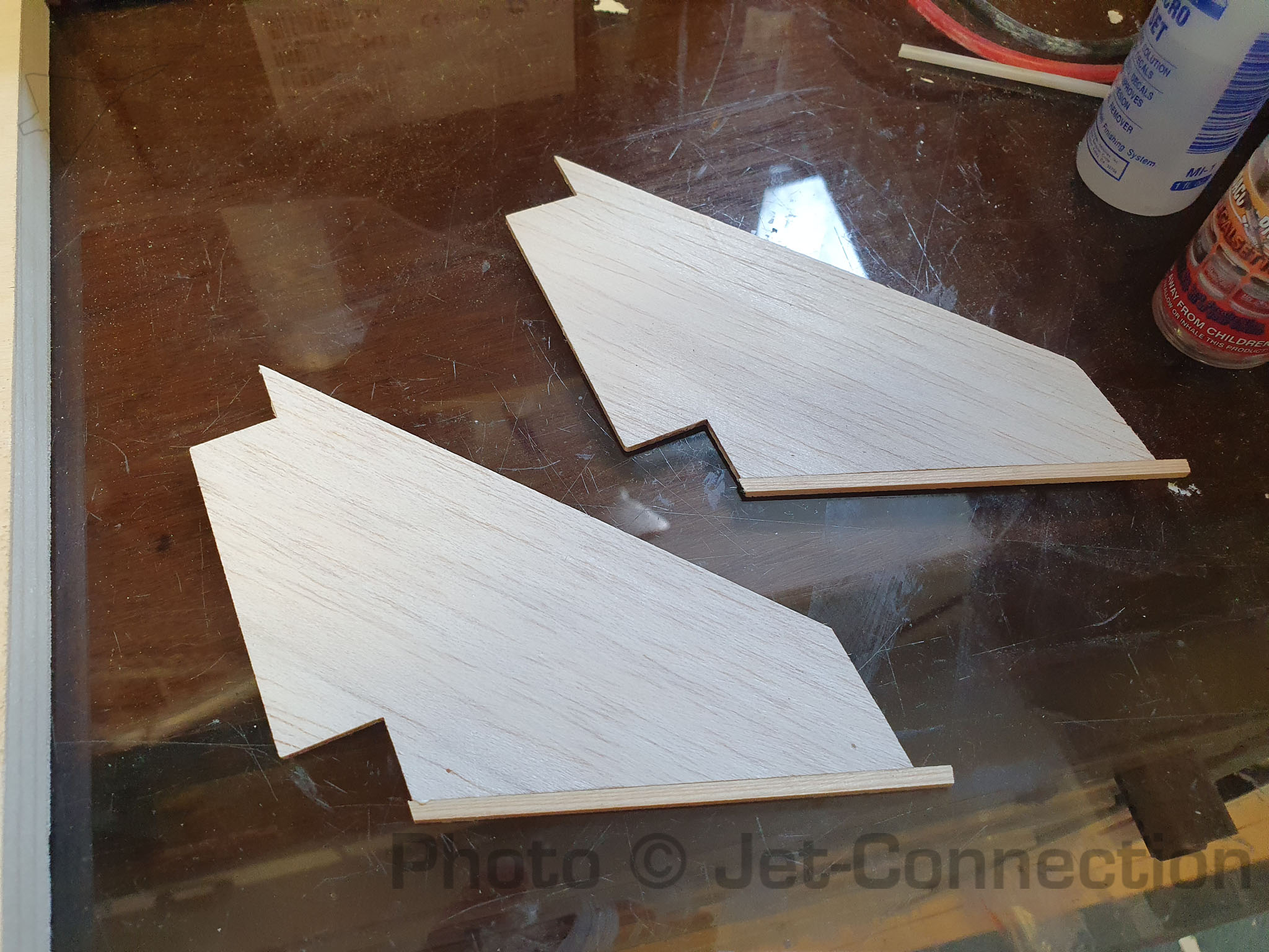

Kurze Frage: Hattest Du die Finnen noch irgendwie verstärkt? Papier? Glasgewebe etc?
Meiner Einschätzung nach sollte es eigentlich reichen die Finnen vernünftig zu versiegeln oder macken die zu schnell ab beim aufsetzen?
Ich überlege zumindestens die Leitwerke hinten mit Glasgewebe zu verstärken wegen der Landung.
Die Bauserie von Tim kenne ich. Ja smile
Hallo Chris,
die Flossen habe ich nur gut versiegelt und bei bisher zwei Flügen Glück gehabt. Da der Schwerpunkt bei bei der Rakete ohnehin knapp ist, habe ich auch bei den hinteren Leitwerken darauf verzichtet. Beim Erstflug fand es der RSO auch so eher knapp...daher wahrscheinlich auch der explizite Hinweis von Apogee auf einen Retainer zu verzichten. wink

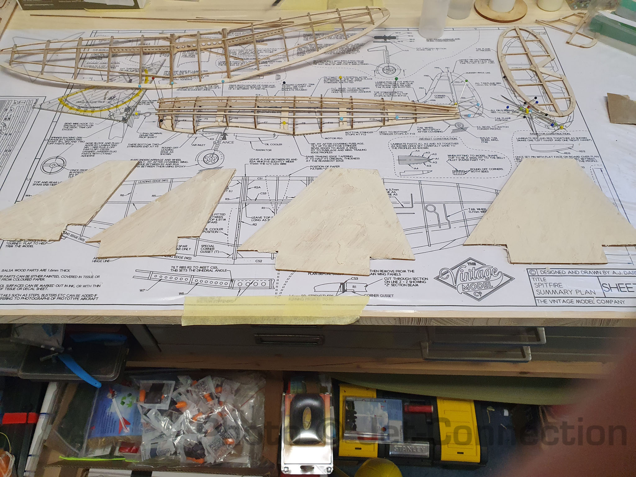

Ich habe mich dazu entschieden die hinteren Flossen mit einer dünnen (2 x 3 mm) Kiefernleiste zu verstärken.
Der Gewichtszuwachs ist vernachlässigbar aber die Festigkeit wird dadurch erhöht und ich hoffe das die Landestösse keine sichtbaren Macken hinterlassen.
Jetzt steht dann nur noch die Frage aus: Glasgewebe oder nicht smile
