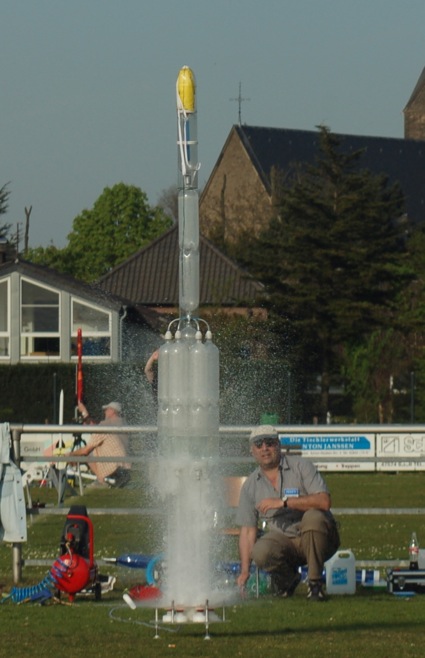

Der Booster bräuchte überhaupt kein Leitwerk!
Solange die Rakete beschleunigt und der Luftdruckpunkt über dem Schwerpunkt ist und der Schubvektor, wo auch immer der Schubpunkt ist^^, genau durch den Schwerpunkt geht, solange wird die Rakete senkrecht nach oben fliegen. Das haben wir doch weiter vorne alles genau durchdiskutiert. So wie ich es jetzt sehe, müsste ein Booster in Form von einer ersten Stufe ohne Probleme funktionieren! Vielleicht könnte dir Batkiter oder jemand anders mal einen Booster mit Gardena-Stufentrennung zur Verfügung stellen! Gruss, JKH Geändert von Oliver Arend am 24. Mai 2007 um 17:48 |

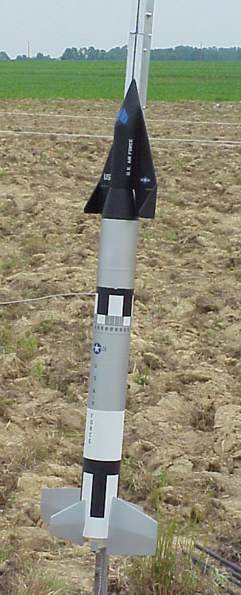

Da muss ich dir jetzt widersprechen! Das Grundprinzip des stabilen Fluges einer Rakete sagt, dass der Luftdruckpunkt unter dem Schwerpunkt liegen muss. Oder hast du schon mal eine Rakete gesehen, bei der das Leitwerk vorne angebracht ist Das mit dem Schubvektor, der durch den Schwerpunkt geht musste ich halt bei dem Gleiter besonders beachten. Denn der Gleiter ist im Gegensatz zu einer "normalen" Rakete asymetrisch (d.h. der Schwerpunkt ist aus der Mitte verschoben). Schaue dir bei den beiden unten gezeigten Beispielen mal die Flügelfläche der Booster im Verhältnis zur Flügelfläche der Oberstufe an! Gruß Robert Geändert von Oliver Arend am 24. Mai 2007 um 17:48 |

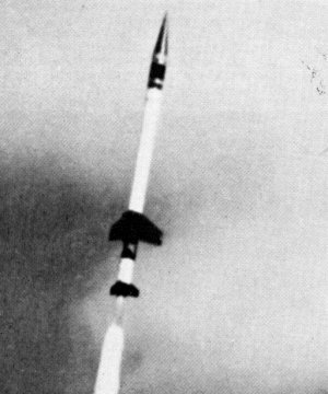

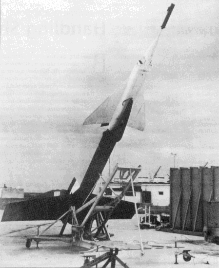

Wie erklärst du dir dann diese großen Leitwerke an den Boostern der oben gezeigten Raketen?
Deine Raketen fliegen ohne Leitwerk vielleicht deshalb gerade, weil höchstwahrscheinlich der Duckpunkt der Booster/Oberstufen-Kombination bei deiner Rakete immer noch hinter dem Schwerpunkt liegt. Bei der Texus oder bei der unten gezeigten Skylark ist das auch der Fall. Aber wenn ich meinen Gleiter (gefüllt ca. 600 g) mit einem Booster (gefüllt sagen wir mal 1,5 Kg) versehen würde, dann würde der Schwerpunkt ganz massiv nach hinten wandern. Und dann wäre die Gleiter/Booster-Kombination devinitiv instabil: Gruß Robert Geändert von Oliver Arend am 24. Mai 2007 um 17:48 |

Ich verfolge Eure Diskussion schon eine ganze Weile und halte den Zeitpunkt für gekommen, meinen eigenen Senf dazuzugeben. Meine Booster besitzen keine Leitflächen und steigen trotz tiefschürfender Gedanken über Schubvektoren und deren Wirkungsweise senkrecht auf. Der Versuch, eine Rakete aufsteigen zu lassen, ist durch keine noch so tiefsinnige Diskussion zu ersetzen. Gruß Batkiter Geändert von Oliver Arend am 24. Mai 2007 um 17:48 Batkiter, der mit dem Drachen tanzt! |

Noch nie eine normale Flasche in die Luft geschossen?!? wo ist da der Schwerpunkt (Wenn das Wasser unten ist), und wo der Druckpunkt? Und wie fliegt die? Genau senkrecht nach oben! Bis der Schub fertig ist, dann überschlägt sie sich. Die trudelt nicht schon in der Schubfase! Ich dachte eben früher, dass dieses Phänomen mit dem Schubpunkt zu tun hat, aber wie sich klärte, ist dafür der Druckpunkt verantwortlich. Das Riesenleitwerk des Boosters von dem zweiten Bild oben ist eigentlich kein Leitwerk, sondern ein Tragflügel. Und bei den anderen Raketen, da braucht man unten das grössere Leitwerk, weil sie nur in der Anfangsphase nach oben soll. Normalerweise fliegen sie dann in einem leichten Winkel weiter, um in den Orbit zu kommen. Würden sie senkrecht weiter hoch fliegen, dann würden sie egal wie hoch, wieder runter fallen. Gruss, JKH Geändert von Oliver Arend am 24. Mai 2007 um 17:48 |

Setzt auf eure Booster mal einen Gleiter mit 60 cm Spannweite, dann sieht das ganz anders aus! @ JKH: Der stabile Flug einer einstufigen Wasserrakete ist auf den ersten Blick ein Ding der Unmöglichkeit, da aufgrund der Wasserfüllung der Schwerpunkt hinter dem Druckpunkt liegt. Ich hab da ein Erklärungsmodell für das Phänomen, das eine Wasserrakete dennoch gerade fliegt. Ich vermute, dass das mit dem Schwappen des Wassers zusammenhängt. Aber diese Thematik sollten wir vielleicht mal in einem neuen Thread klären. Das Riesenleitwerk am Booster auf dem zweiten Bild ist als solches gedacht. Der Booster wird abgeworfen und es werden Versuche im Überschallbereich an der Oberstufe durchgeführt. Die Oberstufe ist ein verkleinertes Modell eines Kampfjets. Die Skylark auf dem letzten Bild ist eine Höhenforschungsrakete. Da geht´s gerade hoch und gerade wieder runter. Die fliegt in keinen Orbit. Im übrigen ist es egal, in welche Richtung eine Rakete fliegt, ob senkrecht oder waagerecht. Die Flugstabilität muss gegeben sein. Und die ist nur sichergestellt, wenn der Schwerpunkt vor dem Druckpunkt liegt. Wie gesagt, bei einstufigen Wasserraketen in der Schubphase kommen andere Fakoren dazu. Gruß Robert Geändert von Oliver Arend am 24. Mai 2007 um 17:48 |
