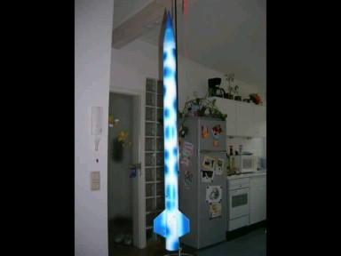

Die Rainmaker
ein Raketenprojekt von Kore*
Sie soll über einen Meter lang werden, 4,5cm Durchmesser haben und auf einem D7-3 Starten können!
So die Planung!
Das Körperrohr besteht aus mit Cyanacrylat laminierter Pappe!
Die Lösung mit extrem dünnflüssigem Cyanacrylat zu laminieren kam mir weil ich mehrere Versuche mit Polyesterharz gemacht habe die aber alle Fehl schlugen, da im T1 bereich doch ein etwas zu hohes Gewicht daraus resultiert!
Leider gibt es ja in Germany nur den D7-3 als stärksten zugelassenen T1 Motor!
Also nun wieder zu dem Laminieren mit Cyanacrylat!
Ich habe beide Flächen sowohl die Innenseite als auch die Aussenseite
kräftig mit CA getränkt und es dann aushärten lassen, die schleifarbeiten halten sich dann nachher auch in Grenzen!
Alles in allem bildet die Kombination aus Pappe und CA eine sehr stabile Einheit!
Die Flossen bestehen aus drei Millimeter Flugzeugsperrholz welches ich auch mit CA behan-delt habe! Dies erspart einem dann auch nachträgliches Grundieren, da das CA die Poren im Holz gut verschließt!
Die Spitze ist aus 180g Papier konisch gewickelt und anschließend ebenfalls mit CA getränkt! (!!!!Wichtig!!!!!Man sollte übrigens die Dämpfe des CA auf keinen Fall einatmen deshalb Atem-schutzmaske nicht vergessen! Kennen glaub ich viele, das brennt in der Lunge und in den Augen!)
Das Bergungssystem besteht aus einem 60cm Ripp-Stopp-Nylon Rundkappenschirm
ebenfalls ein Eigenbau!
Als Schockkord verwende ich ein Nylonschlauchband 4mm welches zwischen Piston
und Motor durch einen Nomex Mantel gegen die Ausstoßgase geschützt wird!
Als Kühlelement kommt bei mir ein Stahlwolle Kühler zum Einsatz welcher direkt hinter dem Motor sitzt!
Der Erste Flug lief wie geplant! Kerzengerfáde und knappe 170m hoch!
Villeicht klappt es ja ein Foto hoch zu laden!
Bis dahin Kore*

Hier noch ein Foto der Startsequenz

wie hast du Gezündet?
sieht so nach Zündpfanne aus, da es so viel Rauch hat.

Die Zündschnur ist wahrscheinlich verantwortlich für den Rauch und bietet mir den Vortei das ich nach dem Zünden die Camera in Position bringen kann!
Klappt super....

Original geschrieben von Kore
Leider gibt es ja in Germany nur den D7-3 als stärksten zugelassenen Motor!
Hi Kore,
das stimmt nur für den T1 Bereich bis 20g Treibmittel.
Wir haben da doch ein paar ganz ordentliche Motoren im T2 Bereich verfügbar.
Vorsichtig solltest Du beim "Herstellen eines pyrotechnischen Satzes" sein.
Du hast Dir selber Elektrozünder mit Zündmasse gebaut und damit flugs gegen das Sprengstoffgesetz verstoßen.
Aus diesem Grund musste ich leider die Postings moderieren, denn Rezepturen dürfen bei uns nicht veröffentlicht werden.
Ansonsten hast Du schöne Projekte vorgestellt.
Weiter so !!
