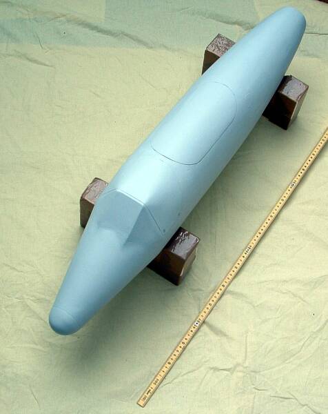

Die Nase ist drann, der Rumpf ist nun fertig. Sieht aus wie ein Fisch smile

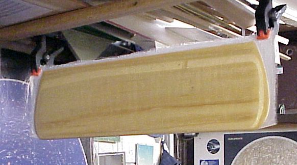

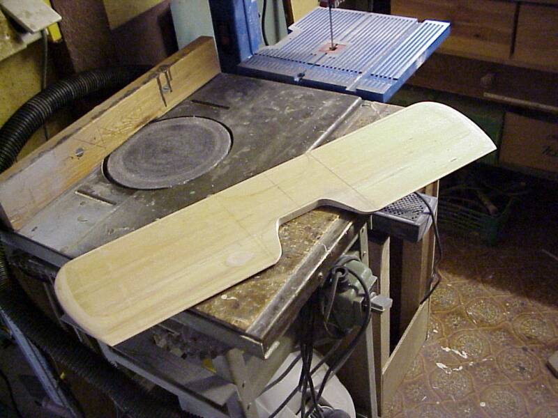

Die beiden mittleren Flügel werden aus einem Stück gefertigt.
Drei Lagen Pappel-Sperrholz, dazwischen immer eine Lage Glasgewebe und auf der im Profil geschliffenen Oberfläche ebenfalls eine Lage Glas. Das verleiht dem Flügel eine extrem harte Steifigkeit für höchste Belastungen.
Beiträge: 3075
Beitrag 58145 [Alter Beitrag04. Oktober 2004 um 20:06]
Um Gewicht zu sparen habe ich überflüssiges Material aus der Mitte des Flügels herausgeschnitten. Die Steifigkeit und Stabilität sind deswegen sicher nicht wesentlich beeinträchtigt worden.

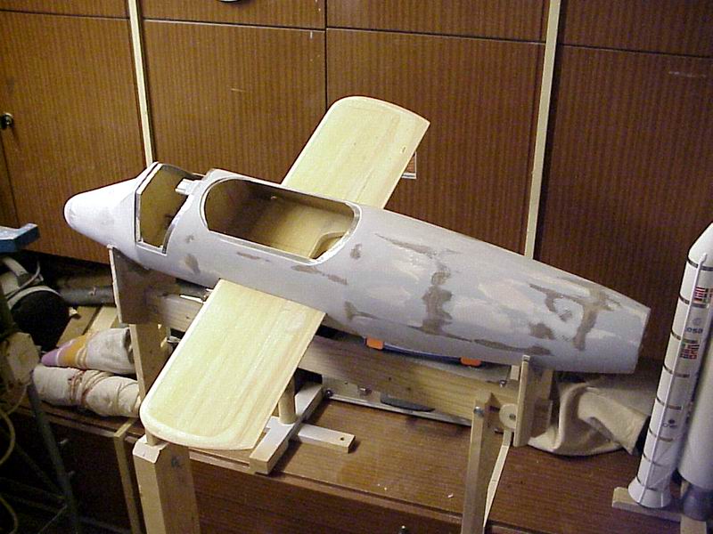

Jetzt sieht das Modell schon eher wie ein Flieger aus.
Beiträge: 3075
Beitrag 58147 [Alter Beitrag04. Oktober 2004 um 20:08]

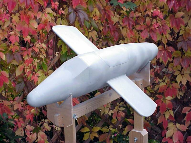

Die großen Flügel sind nun fertig eingebaut und das ist mit dem heutigen Datum der Stand der Dinge. Jetzt kommt das Heck dran!

Wow... sieht ja wieder wirklich irre aus!
Aber ich hoffe das die "Flügel" nicht als solche wirken!
Was wenn die auch nur ein klein wenig verdreht sind?
fragt sich Dirk
