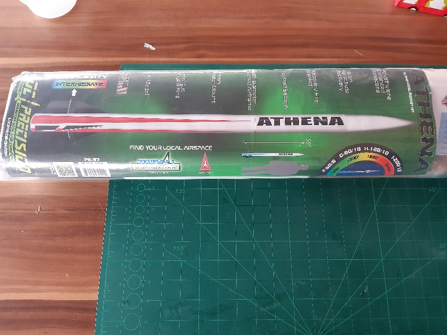

Nachdem ich hier schon viel gelesen habe, möchte ich euch nun auch an meinem Projekt teilhaben lassen.
Ich möchte nach etlichen kleineren bis mittleren Raketen einen Schritt weiter gehen. Daher jetzt die Athena von LOC.
Ziel ist es die Rakete beim RJD auf einen Aerotech G79-4W zu starten. Laut OpenRocket sollte dies für den Erstflug optimal funktionieren.
Also erstmal alles Auspacken.
Die Körperrohre, Flossen, Spanien, Fallschirm und Shockcord machen einen guten Eindruck.
Die Spitze braucht leider viel Schleifarbeit und Filler damit sie glatt wird. Das E im Schriftzug ist nicht komplett, da muss ich mir was überlegen.
