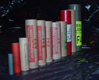

Motorenklassen
zuletzt geändert von Andreas H.
Die Motoren werden nach Impuls in Motorenklassen eingeteilt,
pro Buchstabe verdoppelt sich der mögliche Impuls. Die Einheit des Impulses ist Kraft mal Zeit, im mks-System also die Newtonsekunde {Ns}. Lowpower(LPR) : 1/8 A 0 - 0,312 Ns (z.B. Micromaxx) 1/4 A 0,313 - 0,625 Ns 1/2 A 0,626 - 1,25 Ns A 1,26-2,5 Ns B 2,5-5,0 Ns C 5,0-10 Ns D 10-20 Ns Midpower(MPR) : E 20-40 Ns F 40-80 Ns G 80-160Ns Highpower(HPR) NAR/TRA Level 1 H 160-320Ns I 320-640Ns NAR/TRA Level 2 J 640-1280 Ns K 1280-2560Ns L 2560-5120Ns NAR/TRA Level 3 M 5120-10240Ns usw. . . 1/8A ... F: |
