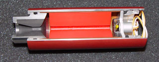

Ist der Name eines wiederladbaren Motors von Ernst Maurer. BC ist das Kürzel für Bayern-Chemie und 125 der Gesamtimpuls des Motors. Bayern-Chemie liefert den Treibstoff. Die Leistung des Motors wurde auf 169 Ns gesteigert.
Den BC 125 gibt es in verschiedenen Versionen: Stirnbrenner - Düsendurchmesser 3 mm - Brenndauer 5,8 s Stirnbrenner mit Startpeak - Düsendurchmesser 3 mm - Brenndauer 4,1 s Stirnröhrenbrenner - Düsendurchmesser 4 mm - Kopfzündung - Brenndauer 1,06 s Schnittdarstellung des BC 125 - Stirnröhrenbrenners: Siehe auch: Archiv |

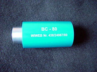

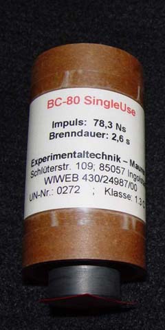

Baugleich mit BC 125 als Stirnbrenner und Stirnbrenner mit Startpeak jedoch mit 80Ns Impuls.
Neuerdings auch mit speziellem BC 80 - Gehäuse erhältlich. BC 80: Im Raketenmodellsport nach FAI-Reglement wurde in der Klasse S1F im Jahr 2005 erstmals ein BC 80 Single Use in metallfreier Ausführung sehr erfolgreich eingesetzt. BC 80 SU (Handmuster): Siehe auch: BC80 |
